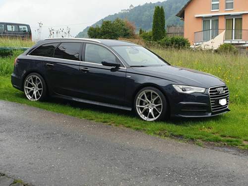

Hallo
Im Sommer:
Audi-Schmiedefelge 10-Speichen-V-Design anthrazit, teilpoliert in 8,5 J x 20 ET45 mit Michelin Pilot Super Sport 255/35 ZR20 97Y XL
Im Winter:
Gussfelgen 8,5x20 ET45 Audi exclusive im 5-Segmentspeichen-Design der quattro GmbH mit Winterreifen 255/35R20 Z DUNLOP SP Winter-SPORT 3D MFS XL
Siehe Bilder.
Gruss
plgr65
Sommer-01
Sommer-02
Sommer-03
+4

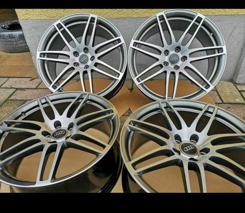

Hallo
Ich habe mir neue Felgen 9x20 ET 37 für den Sommer gekauft! Meine Frage ist ob ich sie eintragen lassen muss obwohl diese Größe schon eingetragen habe aber mit anderem Audi Teilenummer ?!?! Beide sind Original Audi !
Erste Bild sind die Neue aber gleiche Größe wie die Winter Felgen!

Was steht dem bei der Eintragung Audi Alufelge oder die TN Nummer ?
Es wird zwar zu 99% keiner nach neuer Eintragung fragen aber man sollte alle Felgen eintragen, sogar in gleicher Dimension
In Eintragung steht die TN Nummer! Blöd ,das heißt sie muss auch eingetragen werden! Ich habe gerade auf Felgen Reifen dimension 265 /35 von A7! Werde ich in Tacho Abweichungen wegen Breit haben?!

@BadKarma88 schrieb am 10. April 2021 um 10:53:12 Uhr:
@Fulano schrieb am 10. April 2021 um 00:35:23 Uhr:
LG
Alex
Nein müsstest du nicht, es hilft aber wenn du ein Vergleichsgutachten mitbringst wo die Kombi drin steht und als Hinweis, dass keine Anpassung notwendig ist.
Zumindest ist es so bei meinen Zweitwagen abgelaufen. War ärgerlich nochmal Einzelabnahme zu bezahlen, obwohl die Dimension schonmal eingetragen war.

@BadKarma88 schrieb am 9. April 2021 um 23:21:38 Uhr:
Hallo
Wenn Deine bisherigen Felgen außer mit der Größe auch mit der TN in die Fahrzeugpapiere eingetragen wurde, musst Du leider Gottes die neuen Felgen mit der anderen TN auch eintragen lassen. Selbst, wenn sich nur der Index hinten an der TN ändert. Es könnte ja theoretisch sein, dass die Felge mit der anderen TN zwar die gleichen Maße hat, aber beispielsweise eine andere Traglast haben, weil sie von einem anderen Modell sind. Die 265er Reifen müssen sowieso eingetragen werden. Da kommst Du nicht drum herum.
Eine Tachoanpassung ist nicht notwendig, da durch den größeren Abrollumfang der Tacho eher eine geringere Geschwindigkeit als eine höhere anzeigt. Der Unterschied ist aber so gering, dass die Abweichung nicht relevant wird. Bei reifenrechner.at kannst Du das aber sicherheitshalber nochmal überprüfen.
