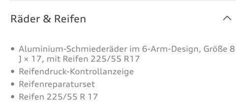

Hi zusammen,
ich gehe von den Daten aus die im Zulassungsschein eingetragen sind, und dort stehen diese Dimensionen nicht drin, also geh ich davon aus, dass es sowieso eingetragen werden muss in Österreich.
225/55 R17 97Y 8Jx17 ET39
#NO 16.1.: mit Anhaenger:2195 kg
NO 16.2.: mit Anhaenger Achse 2:1220 kg
NO 30.: max 1634
max 1638
NO 35.: 245/45 R18 100Y#8Jx18 ET39;
225/50 R18 99H M+S#7,5Jx18 ET37;
225/55 R17 97H M+S#7,5Jx17 ET37

Bei mir ist leider auch im Zulassungsschein (Österreich) als auch laut CoC bei 19" SR Schluss...
Wäre gerne gerüstet wenn mir günstige ORIGINALE 20" SR unterkommen... ;-)
Sind die originalen Audi A6 4G Räder incl. passender Reifen natürlich nur mit dem Schrieb "eintragungsfrei" fahrbar?
Ist dies auch in Österreich so legal & anerkannt?
WR muss ich mir auch über den Sommer einen neuen Komplettsatz (original 4G...) besorgen, habe da aber dass selbe Thema da originale Eintragung bei 18" endet... obwohl es ja auch schöne originale 19" WR Sätze für den 4G gibt / gab!?!?
Danke für jegliche Hilfe!
Bitte sehr.
Ob das in A gültig ist, entzieht sich meinem Wissen
