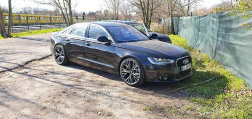

Bezüglich der ET kann ich vielleicht Erfahrungswerte beitragen. Ich fahre im Winter die A7 Competition Felgen mit 10er Platten ringsum. Durch den Bremsumbau auf RS musste hinten noch ne 5mm Platte verbaut werden.
Erstes Bild also 9x20 ET37 mit 10er ringsrum.
Winterbereifung 265 35 20

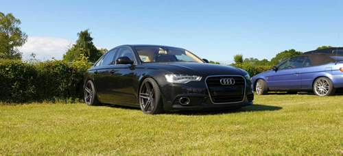

Zweites Bild sind 10x20 ET35 mit 10er Vorn damit die Felge um den Sattel geht.
Sommerbereifung 255 30 20 (steht so im Gutachten)
Wurde mit Koppelstangen und Software tiefergelegt. Kein Aufsetzen und kein Schleifen bei aggresiver Fahrweise in Kurven und Autobahn. Ja die Schraube wurde entfernt und an der Karosserie wurde auch noch nichts gemacht.
Es ist zwar möglich vorn Konkave zu fahren, allerdings ist das Fitment damit an der Grenze. Ich frag mich was der TÜV dazu sagt. Vorn darf ja nicht breiter sein als hinten. Ändert sich das wenn der vorn so oder so breiter ist?
