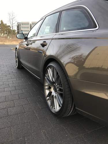

Img-0526
9x20 ET35
ET35

Welcher Reifen und Größe ist da zu sehen (der Reifen hat eine außerordentlich ausgeprägte FSL)?

Mega Felgen 🙂) was für reifen sind das ? Würde mich auch interessieren.
@Polmaster
Reifengröße ist 255/35 R20
Ist ein GoodYear Eagle F1 Asymmetric 3, der Reifen hat einen sehr wirklich ausgeprägten Felgenschutz, so dass es ausschaut als würde sich der Reifen extrem ziehen. Der Reifen wirkt auch breiter als ein 255er anderer Hersteller.
Bin sehr zufrieden mit den Reifen, kann ich nur empfehlen.
