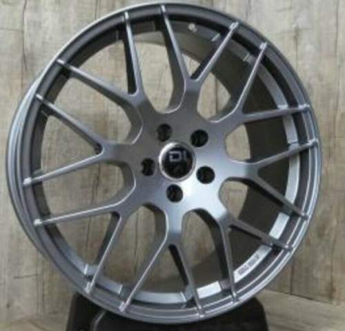

Wie schafft ihr diese ganzen außergewöhnlichen ETs ohne Kotflügel ausstellen und/oder Kanten bördeln?
Ich interessiere mich für Damina Performance Felgen in 9Jx20 und muss laut ABE (liegt mir vor) bereits bei ET40 für 265/35er Kotflügel ausstellen. Von ET36 und weniger ganz zu schweigen....
255/35er sind unproblematisch, jedoch bleibt optisch der unschöne Felgenrand und ohne wirkungsvolle FSL.....
@Polmaster schrieb am 2. Januar 2019 um 11:09:36 Uhr:
Also wie hier schon öfter geschrieben.... Ich bin 10x20ET35 gefahren, ohne Bördeln oder Kanten umlegen allerdings mit 255/35R20 Reifen. 265´er sehen auf einer 9J Felge wie Bockwurst aus, ruhig 255´er nehmen und dann eher ohne FSK/L (Felgenschutzkante/Lippe). Da schließt der Reifen fast bündig mit der Felge ab und bildet ein Harmonisches gesamtbild 🙂
Die Maße gehen auch Locker mit Tiefgang.
Danke für deine Antwort. Tiefgang ist nicht wichtig, ich bin mit dem AAS in Dynamik durchaus zufrieden.
Schaun mer mal....

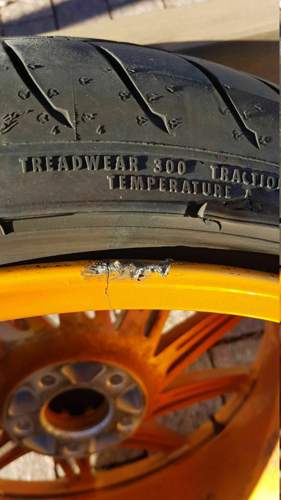

Für alle die mit etwas Stretch fahren....
Schlaglöcher sollte man doch meiden (Siehe Bilder)
So hat sich eine meiner Sommerfelgen verabschiedet. Hinterachse rechts Innen und habe ich erst beim Wechseln gesehen/bemerkt. Fahrverhalten bzw. Luftverlust gab es keinen somit kann ich leider nicht nachvollziehen wie lang ich damit gefahren bin, möchte aber ehrlich gesagt es lieber garnicht wissen.
Sowas passiert doch nur mit nachbauten. Das ist doch keine original Felge.?
@Toto12345 schrieb am 2. Januar 2019 um 21:06:23 Uhr:
Schwachsinn, das kann dir genau so mit Originalen passieren. Aber Ja es ist keine OEM Felge. Allerdings ist Motec nicht gerade ein Billiganbieter.
Hab im Winter auch eine 9x20 mit ET35 und 255/35 und da schleift nix. Felgenschutz ist auch genügend vorhanden, wenn man mit Bordsteinen nicht übertreibt.
Wegen des ganzen Drecks, der von Reifen geschleudert wird, würde ich im Winter nicht zu weit mit der Felge nach außen gehen.
