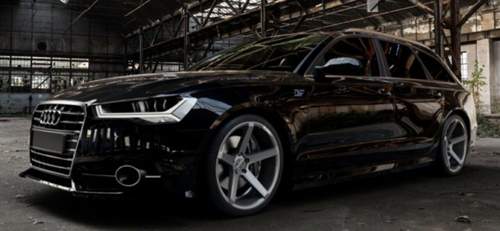

Es sollten die z-Performance werden in 20“. Am sichersten wäre et33 zu nehmen, ich hab halt Angst das der konkav Effekt nicht zur Geltung kommt. Es sollte wie auf dm Bild aussehen, aber wer weiß welche et die genommen haben. 10,5J würde es geben, aber das ist mir zu viel.
Das Bild sieht für mich bearbeitet aus. Besonders auf der Hinterachse.
@A3Muri schrieb am 12. November 2018 um 21:48:46 Uhr:
Ja sieht mir auch eher nach Fake aus.
@WRC-Killer schrieb am 12. November 2018 um 21:39:13 Uhr:
Meines Wissens nach bekommst du nicht "mehr" Konkave durch weniger ET. Ich denke, die Felgenbreite bestimmt die maximale Konkave. Also lieber eine höhere ET dabei eine breitere Felge. ABER, da ist dann noch der Bremssattel. Hab jetzt nicht in dein Profil geschaut aber beim BiTu mit großem Bremssattel gibt es mit konkaven Felgen zumindest an der VA üblicherweise Probleme.
