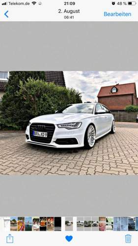

Img-20180408-1519253
Ich habe sie auch in 8,5/20 ET35 + Spurplatten auf meinem Weißen in Schwarz

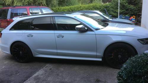

335d5a44-1a9e-4044-930c-eca602efc17d
