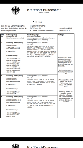

Ich befürchte du bist an einen strengen Prüfer des STVA gelangt. Wenn Dir Audi nicht schriftlich bescheinigt, dass du die 20 Zoll an DEINEM A6 fahren darfst, musst du wohl zum FAKT oder DTC und eine Einzelbegutachtung tätigen lassen, damit diese beim STVA anerkannt wird.
So wie ich Audi kenne, werden die aber einen Teufel tun und dir etwas bescheinigen, was nicht von Werk an montiert war.
Habe ich auch alles durch. Viel Glück.
ja stimmt, so fing es schon an bei der Audi hotline. Ein angepasstes coc machen sie nicht. ich könnte höchstens das Fahrzeug beim Audi-Händler vorführen, der wird dann in meinem Auftrag das ABE für meine Felge 4g 0 601 025 g von Audi beantragen, in meinem Namen. Direkt wollen sie es mir nicht geben.

Das wird dir beim STVA nicht viel bringen, die wollen die Freigabe für DEIN Auto (mit VIN) für die 20 Zoll.
Wenn Wagen y mit 20 Zoll ausgeliefert wurde, dann ist dies durch die COC von Audi freigegeben.
Deiner leider nicht.
oh oh, du machst mir wenig Hoffnung. Also Räder runter, 17" drauf ?! Also manchmal frag ich mich in CH in welcher Zeit wir hier leben
Ich würde meinen Stein- und äußerst *Tuner* unfreundliche Zeit.
Ich habe für den FL alle Nachrüstbaren Räder als EG Erweiterung.
Allerdings willst du eine VFL Felge auf einen FL montieren. Die gab es nicht für diesen.
Da gibt es keine ABE für.
Da brauchst eine Einzelabnahme.

Muss man nicht den 35er Querschnitt bei 245/255 fahren. Zumindest wird der A6 mit 255/35 R20 ausgeliefert.
Genauso hab ich bei Zubehörfelgen nie eine Freigabe für 245/30 oder 255/30 gesehen.
Laut Reifenrechner hast mit deiner Kombi eine Abweichung von 4,6% zum Original.
Mit der Reifenkombi kriegst Du nur mit Tachoanpassung eine Eintragung.
Und bei den winterreifen darfst es dann wieder anpassen wenn du nicht die gleiche Kombi fährst
So ist es. Der 30er ist so nicht eintragungsfähig. Und der optische Unterschied zum 35er ist marginal. Also 255/35er und die Kombi Reifen/Felgen ist perfekt.
