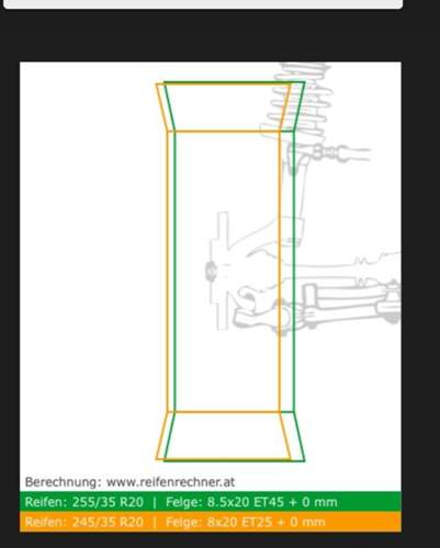

Würde mir auf mein Audi a6 4g die rs6 Felgen draufmontieren ,
Größe 245/40 R20 ET 25 , Felgen 8j et25 , 4G0601025AS
Jetzt meine Fragen : Hat jemand schon solche Kompletträder aufn a6 4g eintragen lassen vom tüv ???
Laut reifenrechner passt der Abrollumfang bei der Reifengröße nicht mehr und der Tacho muss justiert werden ??
Und gibts Probleme mit der et 25 im radkasten außen ?
Danke und Gruß

Danke für die Antwort ,
Sprich ich Bräuche andere reifen 245/35 r20 - das würde für den Abrollumfang passen !?
WELCHEN A6 hast du? Der "normale" hat bei 20 Zoll 255/35/20
245/35R20 würde funktionieren.
Voraussetzung ausreichende Tragfähigkeit/Geschwindigkeitsindex.

Diese Größe habe ich bei meinen Sommerräder drauf ,
Möchte die rs6 Felgen als winterräder nutzen .
JETZT BLEIBT NOCH DIE FRAGE ET25 geht noch oder nicht
@MZ-ES-Freak schrieb am 10. Juli 2018 um 11:01:30 Uhr:
Also die Reifen drauf , natürlich mit den richtigen traglast und G-Index ,
Und hoffen das die Reifen mit den Felgen noch im radkasten bleiben , und der tüv alles einträgt,
Also bin ich der erste der die RS6 Felgen mit solchen Massen aufn a6 montiert 😉

Siehe Bild, mit entsprechenden Reifen....
@Floo1993 schrieb am 10. Juli 2018 um 13:58:18 Uhr:
Danke das ist mir bekannt , hab bloß gedacht das jemand hier mit solcher felgenreifen Kombination schon bei tüv vorgefahren ist , diese eine Frage ist noch offen. ET 25 bei normalen a6 wird bestimmt knapp .😉

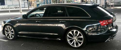

Grün = Mein Ist-Zustand mit Abnahme nach Paragraph 19.
Cool, musstes was an den radläufen machen , oder alles ohne Probleme eingetragen worden ??? Gibts auch Fotos zum FZG ??
Nein nix geändert fahre aber auch nur S-Line Fahrwerk.
Erste Bild ist von der Hinterachse, das was übersteht ist nur die Felgenschutzkante.
Sauber , sieht echt fett aus !!!!!
Danke nochmal hast mich jetzt überzeugt meine RS6 Felgen umzurüsten auf die richtigen Reifen (245/35) und dann fahre ich im Herbst zum tüv und lass sie mir eintragen. 🙂

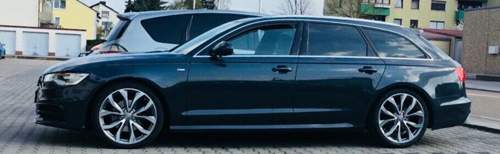

Habe auch des S-line Fahrwerk
Das sind meine Sommer teile 🙂
