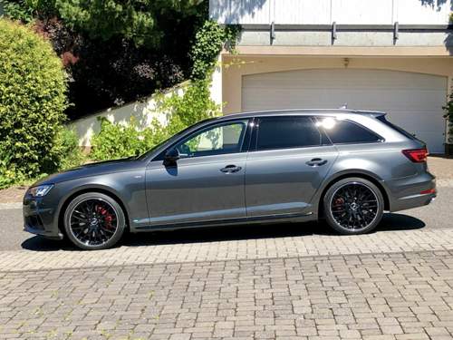

Wie oben angesprochen, hier mein neues Setup: Eibach Sportline 40/45 Federn + GMP Italia Atom 8,5x19 ET 35 (+ Side Blades/Seitenschweller in Wagenfarbe)
Fahre nun seit ca 2 Wochen und muss sagen der Wagen schaukelt sich wesentlich weniger auf, also deutlich straffer. Klar, vorne spürt man Unebenheiten deutlicher, aber nicht unangenehm.

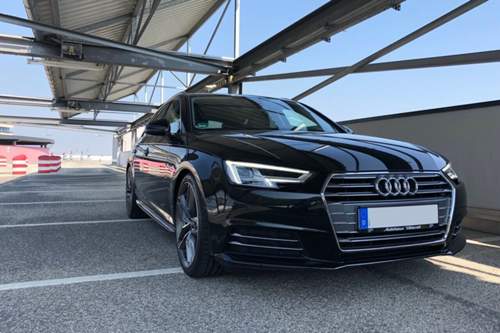

Hier meiner, heute endlich montiert:
Vorher 18“ und dreckig
Nachher 19“ und sauber
Auf den Fotos sieht man den Unterschied nicht sehr deutlich. Wenn man neben dem Auto steht aber schon. Ich wollte aber auch keine „Tuningoptik“.
Es sind die 4G9 601 025 K vom A6 4G Allroad 8,5 x 19 ET 43 mit 245/35. Technisch gingen noch ca. 20mm mehr nach innen. Nach außen bin ich jetzt bei plus 0,3mm. Da ginge deutlich mehr, habe mich im Moment aber gegen Spurplatten entschieden.
Komfortunterschied ist sehr gering trotz höherem Luftdruckes, dafür empfinde ich das Einlenkverhalten als präziser.
