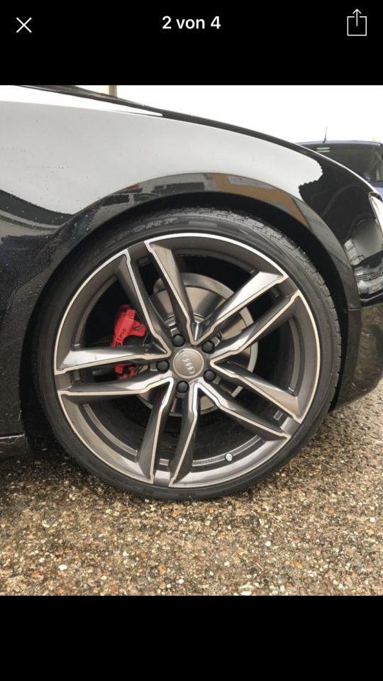

Hi wollte mir für meinen b9 nen Satz Felgen plus Reifen holen ( siehe Anhang) Frage ist passen Sie auch drauf 8,5Jx19 Zoll et35 mit 255/35 reifen?
Laut Angaben Mit ABE und eintragunsfrei.
Was sind es denn für Felgen? Dann kann man ja al die ABE anschauen.
Ultra wheels ua6 heißen die
Das hab ich gefunden aber kenne mich damit nicht aus
Also bis 235/35 R19 sind eintragungsfrei, alle breiteren Reifen müssen eingetragen werden, ist aber mehr oder weniger nur Formsache.
Das sieht mann an der A01, das heisst bei der Prüforganisation (TÜV/DEKRA) abnehmen lassen.

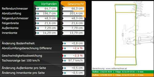

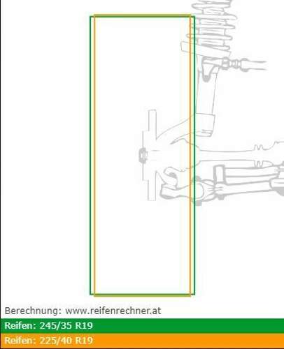

Okay. Was ist den der Unterschied zwischen ET30-35?steht da die Felge mehr raus?
Wäre der Abstand zur Karosserie kleiner wenn ich 225X40 nehme ?
Je kleiner ET, desto weiter wandert Rad nach außen - somit: die ET30 steht 5 mm weiter außen als eine ET 35.
"Abstand zur Karosserie" sollte quer durch (zugelassene) unterschiedliche Felgen-/Reifendimensionen +/-
gewisser Toleranzen gleich bleiben... ansonsten gibt es Probleme mit der Tempoanzeige vs. tatsächlich gefahrener Geschwindigkeit. Nimmt man die originale 19" Bereifung als Referenz (245/35-19) weichen Deine beiden genannten Reifendimensionen etwas (wenige Millimeter) in beide Richtungen ab... der 235er wird eine Spur niedriger (was Abstand zur Karosse vergrößert), der 225er etwas höher. Ob man das mit freiem Auge tatsächlich als Vergrößerung/Verkleinerung des Abstands Radhauskante-Reifenoberkante wage ich zu bezweifeln. Allerdings wäre aus obiger Ausführung tatsächlich der Unterschied zwischen den 235/35 und den 225/40 am größten, nämlich + 0,8mm Bodenfreiheit, wovon rein rechnerisch (und damit "theoretisch"😉 ca. die Hälfte "oben rum" abstandswirksam wäre.
So ganz nebenbei... ich würde auf 8,5x19 die originale Reifendimension aufziehen, nämlich 245/35-19.
225vs245
245vs235
225vs235
