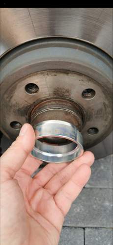

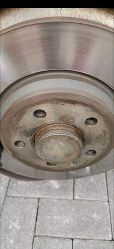

Aufgrund deines Versuchs, hab ich mir die Spurplatten von ST zugelegt (7,5mm pro Rad)
Nur hab ich folgendes Problem:
Wie bekomme ich die Metallabdeckung auf der Nabe ab?
Die Nabe darf nicht beschädigt werden, da sonst die Nabenverlängerung nicht drauf geht.
Das ist eine Technik... 🙄
Nabe1
Nabe2
Was macht dieser Ring? Ist das der Träger für die Distanzscheibe?
Ich verstehe das Thema da noch nicht ganz.
Nicht ganz, er ist eine Art Radnabenverlängerung
Hat die 7,5er Scheibe keine eigene Zentrierung?
Nein
Wozu sollte man hierzu die Kappe von der Nabe abmachen? Das kann nicht sein. Edit: jetzt hab ich das erst verstanden… Deckel abhebeln, geht wahrscheinlich aber eh kaputt. Deshalb neu holen. Das ganze Systen ist allerdings sehr fragwürdig, so ein Blödsinn würde ich nicht montieren. Ist garantiert undicht danach..
Ich würde das auch ungern nutzen, habe gerade geschaut, wie das Prinzip gedacht ist.
Wenn das Fett an der Bremsscheibe bzw. an der Auflagefläche der Alufelge austritt, wäre das nicht so gut, wenn es dann durch Wärme mit höherer Viskosität über die Reibfläche läuft.
