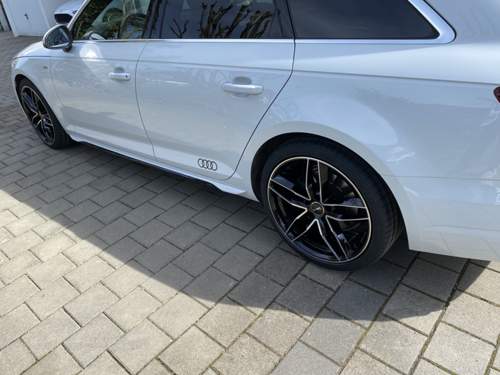

Hier meine neuen 19" Felgen. Sind Concaver CVR2 in 8,5 x 19 ET 35 mit 245/35 Hankook Reifen. Passt problemlos, ist ja auch nur 5mm weiter raus als die Originalen.
