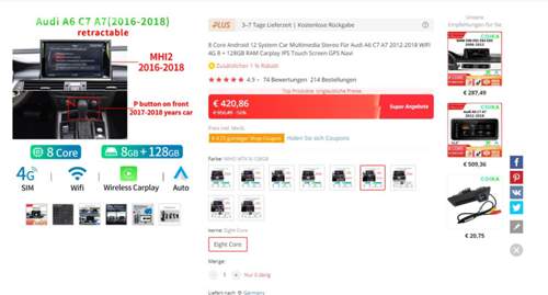

Hallo liebe Gemeinde. Ich habe jetzt mal ne kleine Frage bezüglich der Monitore und deren Zoll. Ab wann können die denn nicht mehr eingefahren werden? Ich Stöbere die ganze Zeit in Aliexpress und werde fast doof. Wäre super wenn mir da jemand helfen könnte. Zur Zeit habe ich ein VL MHI2 verbaut.
MFG Andreas vom Scheidt
Die Monitore können ab dem A6 C8 nicht mehr eingefahren werden, weil die fest eingebaut sind. Im A6 C7 (4G) sollte der Monitor immer eingefahren worden können, es sei denn, man benutzt eine fremde Zusatzhardware, die das verhindert.
VL MHI2 sagt mir nichts??
Oh ja ! Ich meinte FL und nicht VL. Sorry und das MHI2 ist das MIB High mit Touch gemeint. Ich muss die Frage aber noch etwas verfeinern. Ich wollte oben Gragen was ich an Monitor in meinem 4G FL reinbekomme an chinesischen DISPLAYS, dass mein mein Display nach Umbau auf China Display noch automatisch einfährt.
Andreas VS
ok, ich weiß jetzt, was du möchtest, aber da bin ich überfragt. Hast du den Monitor mal ausgebaut und gesehen wie eng es da zugeht? Ich glaube nicht das man einfach einen fremden Monitor da einbauen kann, der dann mit der alten Mechanik auch raus und reinfährt, aber ich weiß es nicht.
Ich habe folgendes Gerät von Coika in 9 Zoll und der Monitor fährt rein und raus, ohne Probleme.
Musst nur schauen, welches Originalsoftware du hast (z.B. RMC) und ob es dann miteinander kompatibel ist.....

@Luuz81 schrieb am 31. Jan. 2023 um 07:57:51 Uhr:
Gerät von Coika
Kannst du bitte die genaue Bezeichnung Mal hier rein schreiben, sieht auch so aus als ob du dein Warenkorb oder sowas verlinkt hast, das geht eh nicht. Hab mich auf deinen Link angemeldet, jedoch kommt da nix zustande Kein Artikel zu sehen...
Das System passt bei Dir. Der Nachteil an dem Ding: Es hat keinen eigenen Radiotuner. Wenn Du also etwas mit dem Android - Gerät machst, geht dein Radio aus. Du kannst es dann über das Menü im Kombiinstrument wieder einschalten. Dann funktioniert aber z.B. die Stimme beim Navi nicht... oder hat das Problem schon jemand gelöst?
Coika official store: 8 Core Android 12 System Car Multimedia Stereo Für Audi A6 C7 A7 2012-2018 WIFI 4G 8 + 128GB RAM Carplay IPS Touch Screen GPS Navi

dann könnte es der Link sei:
https://www.google.com/url?...
Der Link ist korrekt, genau mein Gerät....
Das Radio läuft im Hintergrund ganz normal....Falls du jedoch die Stimme von Google Maps oder z.B. Musik über die YouTube App der China-Box hören möchtest, musst du im Originalsystem über den Media-Knopf auf AUX schalten - vorausgesetzt die China-Box ist per Kabel mit der werksseitigen AMI- oder AUX-Buchse verbunden....

@Luuz81 schrieb am 1. Februar 2023 um 23:19:27 Uhr:
Was passiert, wenn Du den Touchscreen berührst und das Radio läuft? Dann schaltet die Box doch um und das Radio ist erstmal nicht mehr zu hören... oder?
