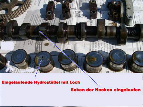

Ich hatte meinen (2.Wagen) Seat Ibiza mit AER Motor auch ruckelnd/stotternd vom Bekannten abgekauft. Da wurde alles erdenkliche (Zündbauteile, Benzinzufuhr, Unterdruck im Ansaugbereich) geprüft/ausgetauscht. Fehler war eine eingelaufene Nockenwelle, und ein Loch im Hydrostößel. Andere (gebrauchte) Nockenwelle/Hydrostößel eingebaut, und läuft seit ca 60.000. Zündspule hatte mal einen Riß, aber da setzte der Motor ganz aus.
Um die Nockenwelle auszuschließen, muß der V Deckel (3 Inbusschrauben) zur Sichtprüfung runter.

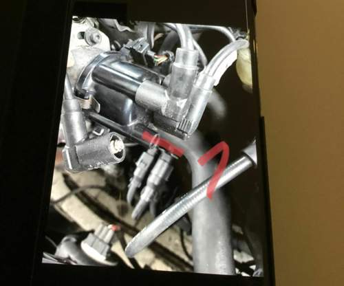

Jetzt hab ich natürlich vergessen, in welcher Reihenfolge die Stecker auf den Zündverteiler kommen ?
Den 1 Zylinder hah ich ja, welche Reihenfolge geht das dann im Uhrzeigersinn weiter ?
0b71e161-ed50-4886-bd78-be8d7e0705c5
In der Zündfolge 1 - 3 - 4 - 2
@Talker1111 schrieb am 7. Januar 2021 um 15:13:22 Uhr:
Ok. Ich flitze schnell raus und bau das zusammen. Danke
Aber gegen den Uhrzeigersinn ! (Wenn Du von der Verteilerseite schaust.)

Was ich mich immer noch frage, wie kann ein Kabel, das saubere Funken liefert, im eingebauten Zustand
nicht zünden ???
Ich hatte ja auch an dem Zündkabel rumgefummelt, um eventuell ein Kabelbruch zu finden,
und auch ist im Stecker nichts zu sehen, was andeutet, das der Funke ,, wegspringt ,, ?
Gibt es da eine sinnvolle Erklärung ..... ?
JA... die tollen Hitzebleche sind verbogen und machen einen Masseschluss. Ich finde diese Kerzenschächte eh sehr ungünstig. Man sollte schon mit einer geeigneten Zange die Stecker ziehen, weil sie leicht brechen.
Gruß SCOPE
Der Funke ist "Faul", sucht sich immer den kürzesten Weg. Manchmal kann man das Überspringen im Dunkeln gut sehen. Wenn es im Kerzenstecker, oder im Innern der Verteilerkappe ist, natürlich nicht. Bei Feuchtigkeit schlägt er noch leichter gegen Masse über.
