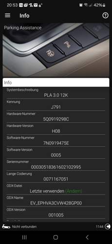

Welches PLA Stg ist denn bei dem KI Spender normalerweise verbaut? Vielleicht lässt sich da was raus finden. Habe gerade keinen funktionierenden ETKA
@Exili123
Bei unserem Sharan ist das farbige Premium KI und der PLA verbaut.
Vielleicht helfen dir diese Infos bzgl. TeileNr.
Vielen Dank! Das ist ein PLA 3.0 was bei mir leider wegen dem ABS nicht funktioniert.

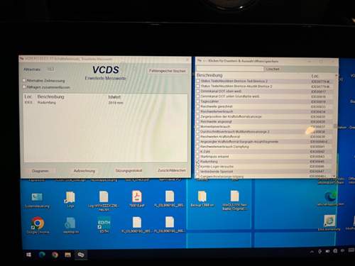

Als ich das Tacho zum Experten verschickt habe, war der Radumfang sowohl beim alten Tacho wie auch beim neuen 2019mm.
Nachdem ich ihn dann leider 2 mal hinschicken musste, da die WFS Probleme bereitete, hat sich nun herausgestellt, dass es jetzt 1976mm sind.
Und das passt nicht mit dem Wert im ABS zusammen.
Darauf hat mich Drsedoy aus Drive2.ru gebracht,und zwar ziemlich direkt als ich ihm die Symptome genannt habe.
Da ich die Werte ja aber vor dem verschicken verglichen habe, war ich ziemlich sicher dass es nicht daran liegt.
Werde jetzt also mal schauen, wie ich das anpassen kann.
Normalerweise ist Byte 0 über die Impulszahl dafür verantwortlich, aber ich kann nur 1 und 2 codieren und da ändert sich leider nix im Radumfang.
ja Radumfang im KI ist wieder ein EEPROM Thema. Aber eine gute Idee ist es
So hab ein wenig im EEPROM rumgespielt und darf Erfolg melden.
- Habe zuerst versucht den Byte 0 in der Codierung freizuschalten, damit ich die Impulszahl in der Codierung auswählen kann, da das ab SW11xx nicht mehr geht. Dazu sollte man in 0x06B auf FF ändern und 0x0AD auf ein anderen Wert als 7 setzen.
Mit dem Wert im Bit AD wählt man eine Reihe von Radumfängen aus, die kann dann einzeln codiert werden können.
Das hat zumindest nicht funktioniert. Jedoch konnte ich den Bit AD verstelle, dann wird eine andere Reihe ausgewählt und entsprechend ist der Radumfang dann auch anders. Zum Glück hat das bei 04 geklappt und der Radumfang hat sich zu 2019mm verändert.
Ich habe auch herausgefunden, dass sich das ABS eigentlich an den Radumfang anpasst. Jedoch nur wenn der Radumfang im ABS hinterlegt ist. Der 1976 wars leider nicht, daher das Problem.
