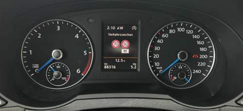

Hallo Freunde der Farbe, hat noch wer das gleiche Problem wie ich? Ich hab meinen Tacho auch auf Premium Farb KI getauscht und seither differieren der analog Tacho zum digitalen um ca. 5 km/h.
Gruß aus dem sonnigen Burgenland
Läßt sich eigentlich auch ein Tacho kalibrieren?
Ist die Nadel richtig oben ?
Ich denke schon, das KI wurde ja nicht zerlegt!
@heli1975 schrieb am 22. Oktober 2018 um 12:57:26 Uhr:
wer hat dir die FIN in den Tacho gespielt?
Dazu wird der Tacho geöffnet und der Eprom wird bespielt. Habe bei meinem selbst zugesehen.
Beim Zusammenbau werden die Tachonadeln neu aufgesteckt, und hier hat wohl jemand nicht ganz sauber gearbeitet
Ja genau spider das meinte ich auch

Hab jetzt ebenfalls ein 3D Tacho nachgerüstet,
Ich habe eins von Seat 7N5920880D verwendet, Logo und alles andere wurde auf VW geändert.
Ich habe ebenfalls eine Abweichung bei der analogen ggü der digitalen Anzeige.

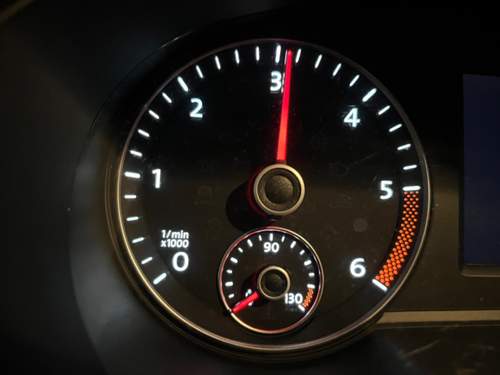

Also die Zeiger sind nun korrekt justiert, alle 4 waren verstellt. Da war wohl jemand bereits dran. Beim Anpassen an die wfs wurde das Teil nicht geöffnet.
Kurios ist aber, dass beim alten Tacho die Zeiger genau auf Null stehen und dann korrekt in die Mittelstellung fahren. Bei meinen Passat stehen die ziemlich weit unter der Nullstellung und fahren korrekt in die Mittelstellung.
Hab jetzt beim neuen die Zeiger alle unter Null gestellt und nun wird alles korrekt angezeigt.
Die Bilder stammen von der VCDS Stellglieddiagnose.
