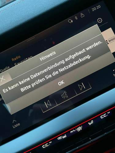

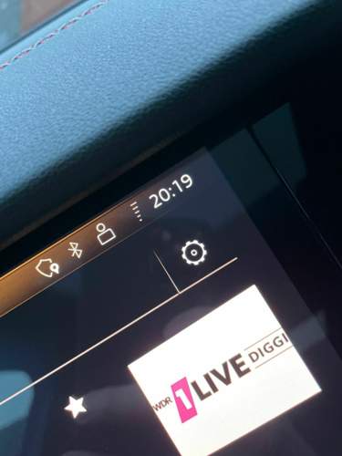

Kann mir jemand sagen, wieso sich das Auto regelmäßig bei Amazon Music und Alexa ausloggt und ich den Code online neu eingeben muss?
Habe seit heute das Problem das ich kein LTE empfange.
Benutze kein Datenpaket. Aber dennoch stand da immer LTE. Kann keine Nachrichten und kein Wetter aufrufen sowie Alexa benutzen.

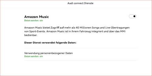

Es ist zum Verzweifeln, da bei mir in meinem myaudi.com Account unter Audi Connect Dienste steht: Amazon Music "Daten senden ein"
Amazon-music

Du hast bei der Auslieferung neben der Zulassung Teil I und Teil II auch einen DIN A4 Beleg "Audi EG - Übereinstimmungsbescheinigung" erhalten. Dort steht unter der Ziffer 0.11 das Herstellungsdatum des Fahrzeuges. Ist dieses Datum vor der 48 KW 2020, wird "Amazon Alexa Integration" und "Online Verkehrsinformationen Plus" nicht Bestandteil von "Audi connect Navigation und Infotainment plus" sein.
Du kannst mal meine weiteren Beiträge zu diesem Thema lesen oder mir eine private E-Mail schreiben. Dann helfe ich Dir gerne weiter.
