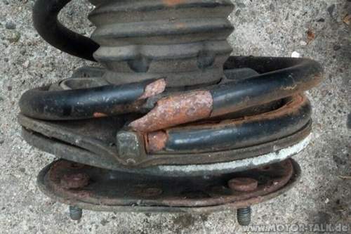

ich habe heute endlich mal meine Federbeine in Angriff genommen 🙄
Das bei dem einem gut 10cm fehlten habe ich ja gewusst aber das rechte Federbein hat mich dann geschockt. Kein knacken, kein schief stehen und da ganz oben natürlich nicht zu sehen 😰
Und ich hätte jetzt noch 2 Federn über 🙂 da ich erst doch nur die Federn wechseln wollte aber mich dann aber doch für die kompletten Beine entschieden habe. Meine neuen sind übrigens von Raybestos, Professional Grade und Made in China - na mal sehen.
