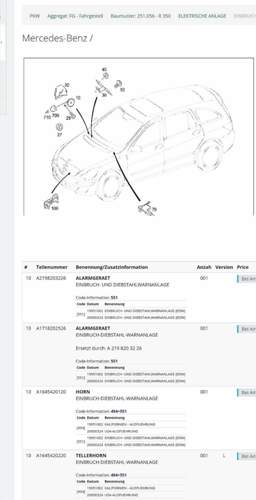

Bei mir geht die Alarmhupe nicht mehr, nur Warnblinken.
İm Fehlerspeicher ist nichts drin , bzw finde kein STG vom Alarmanlage.
Mal sehen ob ich die Hupe finde
@Benzländer schrieb am 19. Juli 2025 um 22:40:03 Uhr:
ist bei den meisten Benzern im Radkasten vorne links hinter der Abdeckung.
Beim w251 weis ichs jetzt aber auch nicht genau.
Scheint laut epc abbildung wohl rechts im Motorraum zu sein, finden konnte ich es nicht
Laut dem Beitrag weiter oben anscheinend vorne links hinter dem Bremsflüssigkeitsbehälter.
