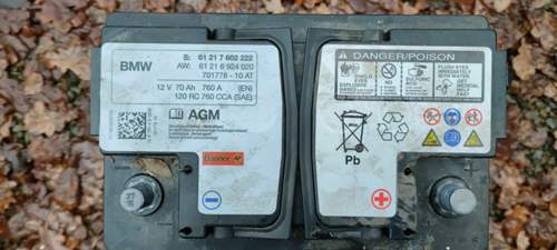

original....BMW teile Nr.....
https://www.hubauer-shop.de/de/...mw-agm-batterie-61217555719.html?...
Ist kein Problem, nur Nepp.
Meine "original BMW Batterie" wurde zum Beispiel von Banner hergestellt.
Die kostet im Zubehörmarkt ca. 130-140€, nachdem BMW die umgelabelt hat kostet sie dann eben 400€, nur indem man eine andere Folie draufklebt. Keine schlechte Gewinnspanne.
Mein X1 fährt jetzt mit einer selbst eingebauten Bosch durch die Gegend.
70Ah Batterie
