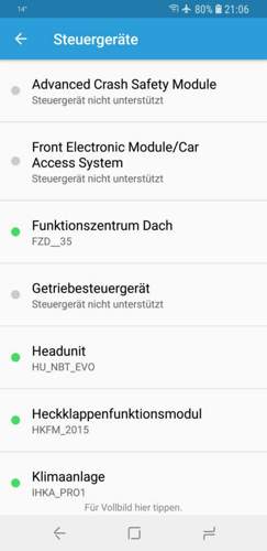

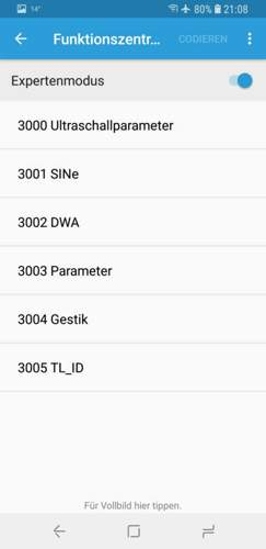

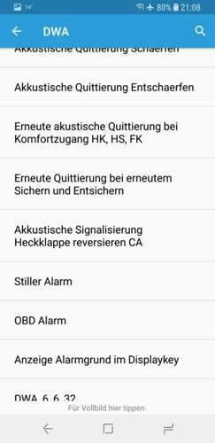

@AF_Auto
: ja hat bisher funktioniert. Konnte es noch nicht wieder provozieren! Poste ein paar Screenshots
Funktionszentrum Dach
3002 DWA
OBD Alarm
Aus
Sehr gut, vielen Dank! Ist vermutlich Bimmercode, wenn ich die Bilder richtig deute?
Ist es. Ist mir lieber wie esys :-)
