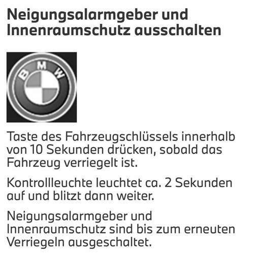

Moin zusammen,
nun, da es schon das 3. mal in kurzer Folge passiert ist, frage ich doch mal im Forum ob es schon einmal ähnliche Phänomene gegeben hat.
Wenn ich das Fahrzeug nur einmal kurz anmache um es z.B. einen Meter vor oder zurück zu setzen, dann wieder verschließe und mich mit dem Schlüssel in der Tasche ca. einen Meter weg bewege startet meine Alarmanlage los.
Auto öffnen und wieder schließen hilft nicht, ich muss erneut den Motor starten, kurz laufen lassen ihn wieder aus machen und das Fahrzeug verschließen.
Hatte das schon jemand? Oder kennt das Problem?

Hast du zufällig ein fahrtenbuch mit OBD Stecker?
Nicht das ich wüsste .
Hängt nix rum da
Abgesehen das es einfach los geht , warum geht sie nicht beim öffnen der Türen , die Alarmanlage aus ?
Die Innenraumüberwachung kannst du ja mal probeweise abschalten.
1abc2fe3-36cc-4b26-975b-46767cb7940a
Frage am Rande: Kann man die Innenraumüberwachung auch ohne Schlüssel deaktivieren? Hab schon versucht, ein zweites Mal auf die Sensorfläche des Türgriffs zu fassen um das zu triggern, aber funktionierte irgendwie nicht. Bisschen blöd, dass man immer den Schlüssel rausfummeln muss, um die Innenraumüberwachung zu deaktivieren....
