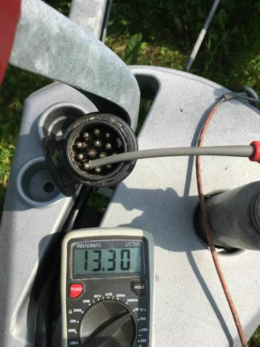

Themenstarteram 9. Juni 2018 um 10:05
War etwas verblüfft, habe auf einem Pin 13 Volt.
Wird wohl der Dauerplus sein.
Dann geht das mit dem Dauerplus vom Auto abgreifen und alarmschlagen gar nicht..
Macht das dem Auto nichts, das es wo es 13 Volt hinnschicken soll schon 13Volt anstehen?
Danke für die Mechanische Erklärung ! Als Maschinenbauer habe ich ne Elektro Allergie:-)

Das der Wohnwagen die 13V ins Auto schickt wusste ich nicht. Ich habe mich damit nie wirklich beschäftigt und immer nur nach Plan abgeschlossen. Jedoch wenn der Pin am Fahrzeug nicht belegt ist und die Masse vom Anhänger auch ans Fahrzeug geht, dann baust du dir das Modul halt einfach in den Kofferraum. Beim 4F sitzt die Batterie ja im Kofferraum, von daher sollte es auch mit relativ wenig Aufwand zu bewerkstelligen sein. Musst dann halt immer an den Kofferraum oder legst einen Schalter nach vorne, um die Anlage scharf zu schalten.
Wozu der Wohnwagen nun Spannung an das Fahrzeug schickt, wüsste ich auch gerne. Oder ist zwischen Stecker und Wohnwagenbatterie noch eine Ladeelektronik verbaut? Denn falls die Wohnwagenbatterie und die Fahrzeugbatterie zusammen geschlossen werden und dort keine Elektronik zwischen sitzt, die die Ströme begrenzt, dann fliegen die Sicherungen, bzw. schmelzen die Leitungen.
Von daher gehe ich von einer Ladeelektronik aus, die den Strom in den Stecker zurück lässt oder dass der Pin am Fahrzeug nicht belegt ist.

Vielleicht fehlt auch nur eine sperrdiode, die den Strom nur zum Wohnwagen lässt und zum Auto sperrt !
So habe ich es mit dem Solardach zur Batterie gemacht. Die Ladeelektronic alleine sperrte das nicht.
Er hat ja aber die Spannung gemessen. Das heißt ja nicht, dass die Ladeelektronik Strom (bzw. einen hohen Strom) zurück zum Auto lässt. Das könnte er nun testen, wenn er ein Lämpchen anklemmt, was ich nicht tun würde, da unklar ist, weshalb es so ist.
