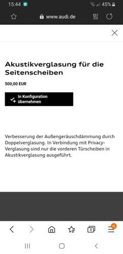

da ich bei Audi nicht weiter komme und im Netz nichts finde, versuche ich es auf diesem Weg.
Wer hat Erfahrung mit Akustikverglasung?
Ist es wie beim Vorgänger, wenn Privacy, dann hinten kein Dämmglas?
Bringt Dämmglas Seitenscheiben überhaupt etwas ohne Akustik-Frontscheibe? Was bringt mehr?
Danke für Tipps und Antworten

Stimmt nicht, mein S6 sowohl auch mein S7 beide 2020 haben Akustik Paket und wenn man privacy bestellt, hat man hinten immer normal Verglasung
Komisch, dass aber seit Sommer 2019 (ist dann wohl MJ 20) der Hinweis im Konfi fehlt. Bei meiner Bestellung im März 19 war es noch da und ich musste auch wählen.
Stand der Dinge: S6 MJ2020 ( Auslieferung März / April 20 ) Akustik vorne und Privacy ohne Akkustik hinten
... in meiner Konfig/Bestellung habe ich beides ausgewählt und es steht kein Hinweis dass die hinteren Fenster keine Akustikverglasung haben werden. Bin mal gespannt, wäre aber auch kein Weltuntergang.

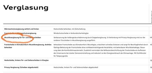

LJ_Skinny: bin Deiner Meinung. Schon in der ersten Preisliste 2018 war es so verschwurbelt formuliert. Nur in der RS6-Preisliste steht es mal eindeutig.

Meinen A6 habe ich ebenfalls auf gut Glück mit der Akustikverglasung bestellt und auf die getönten Seitenscheiben verzichtet. Leider ist man sich auch bei Audi unschlüssig, was sich hinter dem Begriff Akustikverglasung verbirgt. Ich habe damals in 3 Autohäusern nachgefragt, ob die AV nur die vorderen oder auch hinteren Seitenscheiben betrifft. Und wie es sich verhält, wenn man sie mit den getönten Scheiben kombinieren will. Hier habe ich immer unterschiedliche Antworten bekommen. Also nichts, worauf man sich verlassen konnte. Auch ein direkter Anruf bei Audi hat mir keine Sicherheit zu der Thematik gegeben, da es dort ebenfalls niemand am Telefon sicher beantworten konnte.
Jedoch bin ich glücklich, dass bei mir alle Seitenscheiben die Doppelverglasung haben.
Das steht doch ganz verständlich in der Preisliste… Man kann sich das Leben aber auch selbst schwer machen 🙂

@car-mayday : in der Preisliste steht was zum Sichtfenster für Telepassgeräte (Option 4GR Akustikfrontscheibe)
