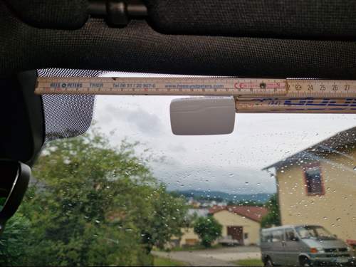

Rechts vom Innenspiegel. An der oberen Kante zum Schwarzen Rahmen gemessen ca 6cm nach rechts. Das sollte das Feld sein wurde mir mal gesagt.
Also bei meiner neuen Scheibe ist zumindest gar kein Unterschied in diesem Bereich zu erkennen - auch nicht mit einer polarisierten Sonnenbrille.

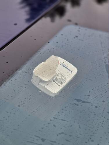

Laut mitgelieferter Anleitung von bip&go soll das Teil rechts vom Spiegelfuß im gepunkteten Bereich (sofern vorhanden) angebracht werden. Das werde ich dann wohl versuchen.
Ca Mitte Beifahrer Seite, dass ist die einzige Stelle an der es funktioniert. Mann kann die Stelle von aussen identifizieren.

Die Info kommt für mich zu spät. Der Halter klebt im gepunkteten Bereich und ich habe heute die erste Peage-Station durchfahren. Wie zu erwarten hat es NICHT funktioniert.
Warum so weit rechts ein Fenster vorgesehen ist, kommt mir merkwürdig vor. Aber auf Deinem Bild ist es ja gut zu erkennen. Scheint allerdings eine ganz andere Scheibe zu sein. Ich habe einen großen gepunkteten Bereich neben dem Spiegelfuß.

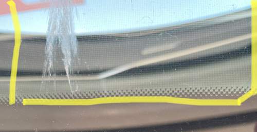

Ich habe die Frontscheibe in Klimakomfort- und Akustikverglasung, drahtlos, beheizbar. Den gepunkteten Bereich habe ich auch. Das "Telepass. Fenster" sieht man, wenn man von außen schaut, es geht sich deutlich ab vom Rest der Scheibe.

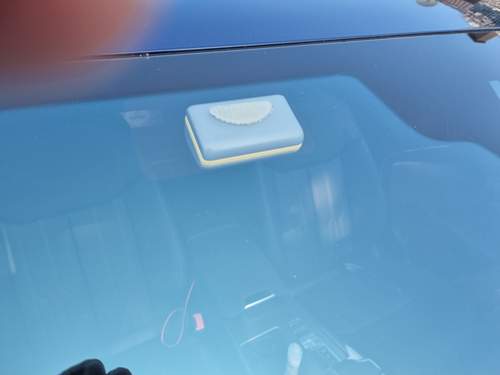

Hier mal ein Bild von innen und außen. An diese Stelle funktionieren die Mautgeräte definitiv.

@papamss : Super, Danke. jetzt hab ich es bei mir gefunden. Ein oranges feines Gitternetz in der Größe eines kleinen smartphones.
