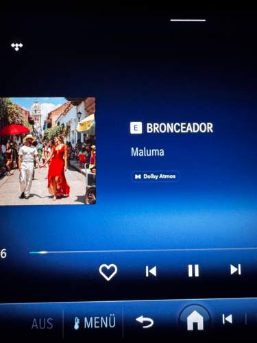

Aaaalsooo Leute, TIDAL hat ein Update bekommen und hier gehen nun die Lieder wieder in Dolby Atmos! Der Anbieter ist echt super, dank VPN (Nigeria) gibts den Familienacount für 4 Euro im Monat!
@Hennydeni ich habe Tidal heute entfernt, da ich keine Musik abspielen kann. Das sollte doch auch ohne Abo möglich sein? Auf dem Handy logge ich mich mit dem gleichen Account ein, da geht es. Im MBUX kommt immer die Meldung: Abspielen nicht möglich. Alles andere (Audial oder Amazon) geht. Irgendeine Idee?
Also du brauchst zwingend einen Account bei TIDAL und auch ein Premium Abo um die beste Qualität abspielen zu können. Danach klickst du bei TIDAL auf anmelden und musst dann am Handy den Code eingeben wo auf dem Display angezeigt wird. Sollte dann funktionieren
Ja @Hennydeni für die beste Qualität ist logisch. Aber es sollte auch so gehen, oder zumindest eine Auswahl an Songs. Ohne Abo. Wie gesagt, auf dem Handy geht manches ohne Abo. Im MBUX nicht. Ich melde mich an, wie vorgeschrieben. Hätte ja sein können, dass du eine Idee hast. Zur Not schließe ich mal für einen Monat ab und schaue, ob es dann funktioniert.
