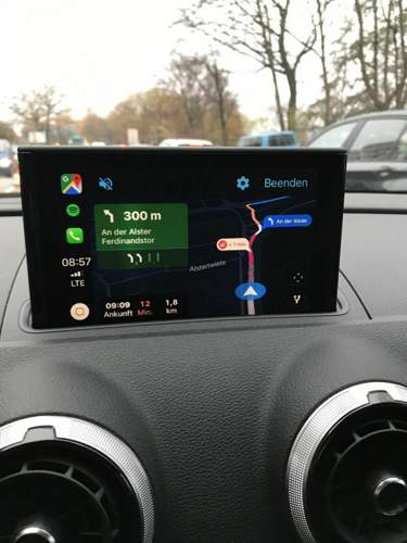

Habe zwischenzeitlich erfreut festgestellt, dass google maps nun auch per Apple CarPlay funktioniert. Damit ist für mich das Thema erledigt. Das Audi System benötigt für mich viel zu lange bis alles initialisiert, online und einsatzfähig ist. In den 3 bis 5 Minuten stehe ich in der Stadt bereits im Stau bevor das Navi auf online springt.
Mit CarPlay stecke ich das Kabel ins Handy, CarPlay startet automatisch, das Handy ist eh direkt online, die Sprachsteuerung zur Zieleingabe von google funktioniert im Gegensatz zum Sprachsystem von Audi tadellos. Nur schade, dass das sündhaft teure Audi-System von einer Handy App total ausgestochen wird und die Infos von CarPLay leider auch nicht auf dem Virtual Cockpit erscheinen.

Bringt den Leuten ohne Carplay bzw. einem Vorfacelift-Fahrzeug allerdings auch nichts, aber klar, so kann man das Ganze natürlich umgehen. 😉

Stimmt, ohne CarPlay natürlich nicht hilfreich.
