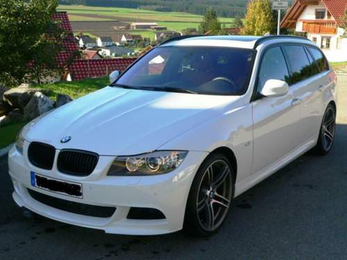

Kann dir nur mit einem VFL Modell dienen (sind aber LCI Halogen Scheinwerfer verbaut 😉)
Felge ist die Performance 313 19"
Gruß Daniel
Cimg1804

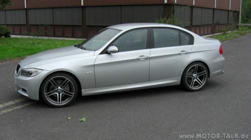

jaa, 19" 313.. hab ich mittlerweile auch. zuu gut. 🙂 wobei ich ab und an überlege, ob es doch nicht hätten die 20er sein sollen. 😉
@noch-z4er: gehts dir auch um die überlegung, ob 18,19 oder 20"? oder nur um das genannte felgenmodell in 19"? wie oben erwähnt: kleiner als 19" auf keinen fall. ggf. einen größer. 😉
schönen gruß,
k

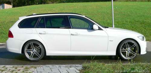

hier mal die 313 auf meienm weißen bimmer... 🙂
Bild-8
Bild-1
