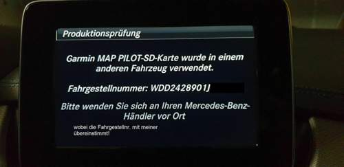

jetzt habe ich noch einen Versuch mit einer neuen Karte versucht.
Die originalkarte im Navi Einstellungen zu7rückgesetzt und dann am PC 1:1 geklont.
Die neue Karte im PC belassen und den DLM gestartet, das Update auf 2021 wurde vorgeschlagen.
Es ist dann ohne einer Unterbrechung durchgelaufen (ca. 5h) und am Ende kam Aktivierungsfehler.
DLM beendet und neu angemeldet, es kam die Meldung Update erfolgreich durchgeführt.
Ab ins Auto und sieh da, eine Meldung das die Karte in einem anderen Fahrzeug verwendet worden wäre!!??
Die angezeigte FIN stimmt jedoch mit meiner überein. siehe Bild.
Hat das auch schon jemand so gehabt?
Navimeldung
Du kannst keine beliebige SD Karte verwenden da die CID mit der Original Karte übereinstimmen muss (Kopieschutz).
