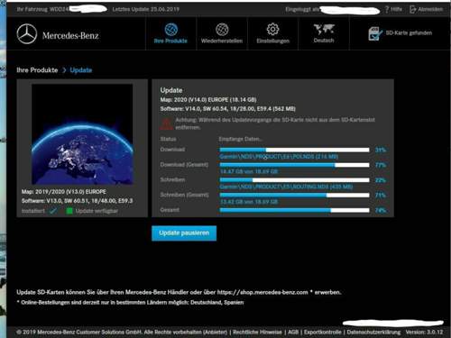

Es ist verfügbar und ich installiere es gerade.
Gruß und viel Erfolg beim Herunterladen.
Versionsstände vom 09.11.2019:
- MB-Downloadmanager: 3.0.12
- Software: V14.0, SW 60.54, 18/28.00, E59.4
- Map: 2020 (V14.0) EUROPE
Ich habe am 11.02.2019 die SD-Karte für damals 44,99 Euro incl. Versand in der Bucht gekauft, da war noch die Karte 2018/2019 drauf. Ich hab die dann im Auto aktiviert, danach ins Notebook gesteckt und den Download Manager gestartet. Eingeloggt, sofort wurde damals V12 als neue Version angezeigt, die habe ich dann installiert. Am 25.06. Version 2019/2020 installiert....und letzte Nacht Version 2020.
Also günstiger kann man das nicht aktuell halten und die Summe bin ich auch bereit, ab und an mal zu investieren.
Bitte aber bedenken: Er lädt die Daten zwischen auf eurer Platte, dazu evtl. noch eine Sicherung vorher erstellen..... bei mir sind nach dem fertigen Update immer noch 37GB auf der Platte belegt! Die müsst ihr also vorher frei haben, oder auf die Sicherung verzichten und nur 20GB frei haben!

Nö, dann ist das Update nicht abgeschlossen. Steck die Karte nochmal in deinen SD-Slot, starte den Download-Manager, melde dich an, dann kommt die Meldung "Update abgebrochen" oder so, weiterklicken, dann sollte kommen "Karte zuerst im Auto anmelden" oder so. Danach ins Auto und anmelden. Schon geht es. Hatte ich heute früh auch zuerst, also nochmal ins Notebook gesteckt und beim 2. Versuch alles gut.
