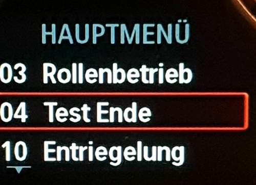

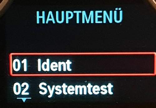

Ich habe mich schlau gemacht und schaute in das Geheim-Menu, um die SW Version anzuschauen. Auf youtube steht, dass die aktuelle Version im folgenden Format angezeigt wird, z.b. 09-03-520
In meinem Fahrzeug stehen Daten im ganz anderen Format (hexa decimal), s. angehängte Bilder. Wie kann man aus diesen Daten die SW Version ermitteln? Od. ist das ein falsches Menu?

Das ist die Software von dem Kombi
Du willst aber die I Stufe wissen.
und wie komme ich auf die i-stufe Software Version?
