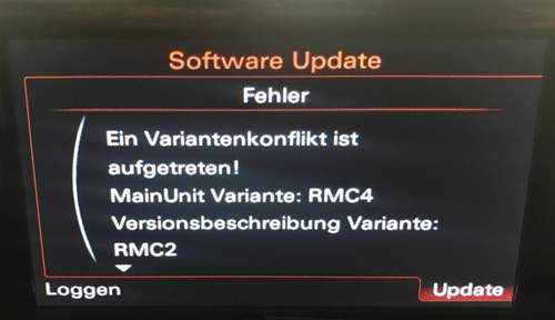

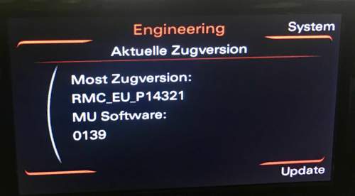

Habe nun probiert zu Updaten.
Ging leider nicht (siehe Fehler auf dem Bild), da meins RMC4 ist und die Versionsbeschreibung niedriger (RMC2) ist.
Gibt es eine aktuelle für meine?
RMC_EU_P14321
MU Software: 0139
Danke für Eure Hilfe.🙂

zum RMC bin ich der falsche
PS hier gehts auch primär um die MMI Firmware; für RMC wäre dann ggf ein neuer thread besser r
Ok, ich schau mal..Danke...
Editha: Wo kann ich nach den verschiedenen Updatemedien schauen?
in elsapro an Hand der fin kann es der händler sofern es eben eine SW und Freigabe gibt
ansonsten wird's schwer über etka
OK, dann muss ich hoffen, das jemand etwas näheres weiss..🙂 Danke...
