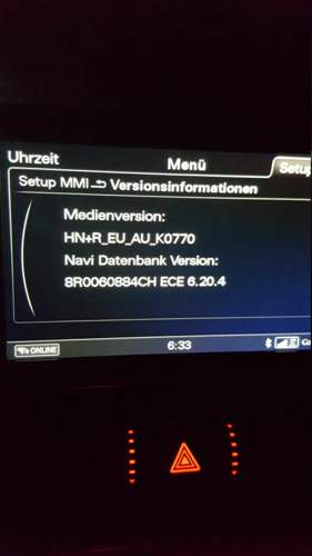

Moin, lohnt sich das Update von K0770 auf was neueres? Wenn ich das richtig verstanden habe scheint ja K0942 die aktuellste Version zu sein. Gibt es nennenswerte Unterschiede? Kann eigentlich jemand etwa deuten wie alt die K0770 version schon ist? Ach und kann evtl jemand sagen von welchem Jahrgang die Naviversion ist? Habe den Wagen vor einem Jahr gekauft, die Naviversion sollte beim Kauf auf die damals aktuellste gemacht werden, müsste dann theoretisch ja die 2015er version sein.
Habe einen 4G Vorfacelift MJ13
Mit freundlichen Grüßen
Marius
du wirst aktiv kein unterschied merken zwischen 770 und 942

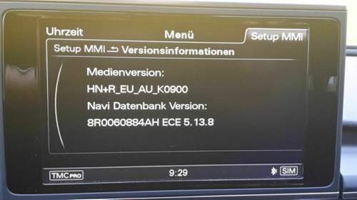

Guten Abend,
ich habe vor 3 Wochen auch ein neues Update für das MMI erhalten.
Version siehe Foto.
frslo
20161209-092932
da war es auch schon alter stand 😉 denn die 942 gibts schon länger
Warum bekommt man denn die alte Version?
Ich verstehe das nicht die haben sogar auf die CD warten müssen und ich habe das Auto einen Tag später bekommen.
frslo
Die Logik dahinter verstehe ich jetzt aber auch nicht. Deine Navidatenbank ist aber nicht aktuell oder?
CD?
Solltest dich lieber mal um aktuellere Karten als 2012? kümmern 🙂
@frslo schrieb am 18. Dezember 2016 um 21:31:24 Uhr:
frslo
alt ist sei nicht
und du wirst auch keinen unterschied merken ( sehen )
viele Händler bekommen es gar nicht mit wenn was aktuelles kommt , dass ist eher immer das Problem
