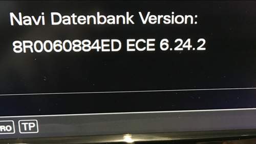

Die 2017 wird die 6.24.2 werden oder ist schon 😁
sind noch nicht lieferbar ; nur gelistet
Hier ist die schon drauf 😉
Was? Wo? Will auch..🙂
offizielle und legal bekommt man sie nicht (noch nicht) - das ist das eine
und das sie ab werk ausgeliefert werden ist nicht neues. ;er könnte ja sonst auch mal das "Ganze" Foto posten und nicht nur den abschnitt
nebenbei kann ich euch auch eine 6.25.x machen 2018er wenn ich will- wenn man versteht was...
Du hast recht...🙂
Ganzes Foto wäre besser..
wie gesagt hab sie bei Audi bestellt (Karten) ; aber Liefertermin noch nicht bestätigt; wird wieder Anfang Mitte Januar werden

Hier die Auflösung 😉 Scotty hat schon recht 😁
