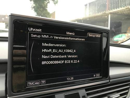

Guten Morgen,
Wo besteht den der Unterschied zwischen K900 und K942?
keiner
keinen den man aktiv bemerkt
Gibt es für den A6 / A7 auch schon die K942 oder nur A4 und A5=?
@Scotty18 schrieb am 25. November 2016 um 09:27:53 Uhr:
keiner
schon lange
