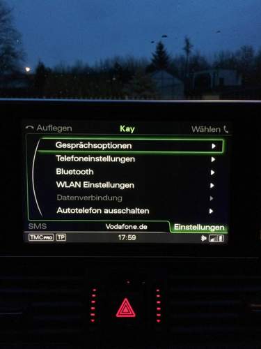

Das sieht natürlich anders aus bei mir
du musst dein Telefon trennen, dann probiers nochmal..

geht auch mit gekoppelten Telefon
der Punkt fehlt bei ihm

Ich habe jetzt das HM selber freigeschalt. Wie und wo kann ich das denn jetzt ändern? Wäre schön wenn mir einer eine Anleitung gibt.
Diagnose
Settings
tel settings
NAD Operation mode auf ein
@Scotty18 schrieb am 21. Februar 2016 um 08:25:40 Uhr:
Diagnose
Settings
tel settings
Hat geklappt!!
Ich danke dir Scotty!!!!!
schönen Sonntag 😉
