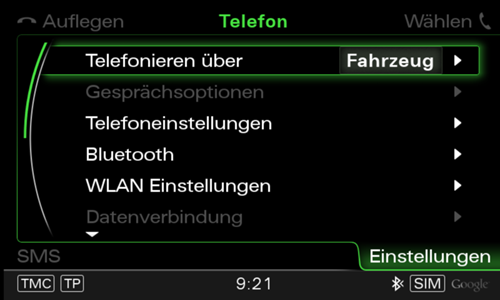

Ich war heute beim freundlichen und habe ein MMI Update machen lassen. Er meinte es sei die aktuellste, was ich mir nicht vorstellen kann. Mir ging es hauptsächlich darum eine daten SIM zu verwenden . Habe mal ein Bild gemacht
K900 ist aktuell. Aber K770 sollte für die Auswahl des Telefonmodus reichen.
Telefon geht glaube ich schon ab 6 - bei 7 auf jeden Fall - sofern im HM aktiviert..

Ok danke. Ob es im HM aktiviert ist weiß ich jetzt nicht. Das kann ich wohl erst testen wenn ich die Daten SIM habe. Oder sehe ich das so schon? Das HM ist ja bei mir leider nicht offen
so solls aussehen...
Screen-0-140216-0921-0001
wäre nicht der erste Händler der es nicht schafft nach dem FW Update das menü frei zu schalten
Ich werde dann mal gucken
