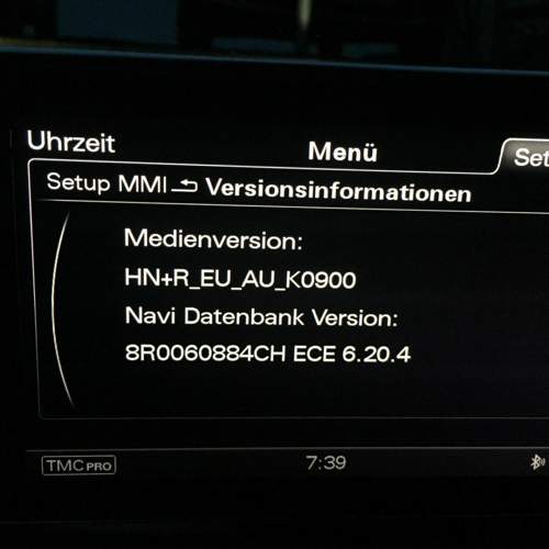

Hallo Leute,
ich habe mir einen A6 Avant von 2011 gekauft und Teil des "Handels" war ein Navi-Update.
Können die Experten mal schauen, ob das die aktuelle Version ist und ob das MMI ebenfalls aktualisiert wurde?
Ist das Bose-Update hier enthalten?
Vielen Dank!
Img-3118
Hat der Händler noch nicht die Version 2016? MMI ist neu..
6.20.4 gibt es jetzt seit Feb oder März 2015?
Es wurde letzte Woche aufgespielt. Mir wurde nur gesagt, dass es die Version 2015 ist.
Hmm, sollte ich da reklamieren?

Hatte vor 1-2 Wochen beim 🙂 gefragt. Die 2016-Karten für den VFL waren noch nicht bestellbar.
@madda schrieb am 18. Dezember 2015 um 22:57:22 Uhr:
ist korrekt.
Die neuere 2016 ist die 8R0 060 884 DF.
Ajo, ist halt sehr neu. Kann schon sein das der "Freundliche" die noch nicht bestellt hatte, da die sonst erst ab März des Folgejahres verfügbar sind.
Ich vermute das da aber nicht viel geht, immerhin hat er eine 2015er Aktivierung schon verwendet. Eine 2016 würde wieder Geld kosten.

Vielen Dank erstmal für die Info. Ich denke, die 2015er Version reicht mir. Mehr hatte ich ja eh nicht gewollt. Also alles gut 🙂

DF ist gelistet;
aber es gibt keine Auslieferung vom VZ aktuell;
sollte ende Januar Anfang Feb. kommen
