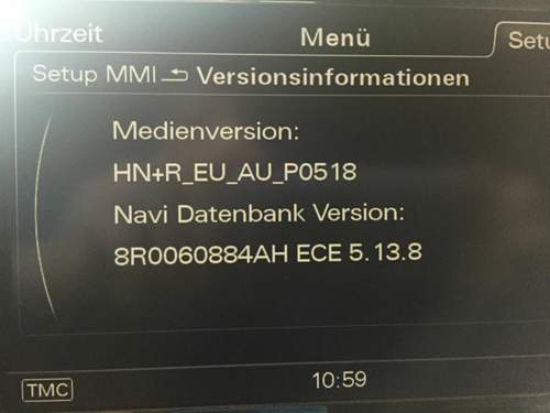

Habe das Bose Update machen lassen. Vorher hatte ich MMI Version 532, jetzt 518_7
Habe ich jetzt ein Downgrade bekommen? Wie kann das sein? Dachte eigentlich ich müsste bei dem großem Navi (touch) jetzt die 614 haben!

Habe heute während einer längeren Fahrt das Update von 518 auf 770 gemacht.
Da sich einige noch unsicher sind, ob ihre Version wirklich upgedated wird, hier noch mal der Gesamtvorgang zum mitmeißeln:
a) CAR – Systeme wählen
b) CAR & BACK drücken um in das Red Menue zu gelangen
c) Update wählen
d) SD Karte auswählen
e) Es findet ein Check statt, welche Komponente aufgerüstet werden kann, alle Einzelkomponenten können auch einzeln angewählt werden. Dazu erscheint eine volle Liste aller Komponenten.
Geräte, die bereits den neuesten Softwarestand haben
Dabei wird ersichtlich, welche Komponenten bereits den letzten Softwarestand haben – dann wird im MMI „N“ angezeigt. Wenn man ein Gerät wählt, das mit „N“ gekennzeichnet ist, kann man auch nachsehen, welche Softwareversion bereits installiert ist.
Geräte, die nicht verbaut sind
Geräte, die nicht vorhanden sind, werden als „N/A“, also not applicable, ausgewiesen.
Geräte, für die eine neuere Software vorhanden ist
Alle Geräte, für die eine neuere Software auf der SD Karte vorhanden ist, werden mit “Y“ angezeigt.
f) Nach unten scrollen zu dem Menüpunkt „Update starten“.
g) Es findet noch eine Sicherheitsabfrage statt, dann geht’s los.
h) Nach 45 Minuten und 3 Neustarts des MMI ist dann alles fertig und es erfolgt die Aufforderung den Werkstatttester für die Rückmeldung anzuschließen.
i) Den Menüpunkt „abbrechen“ wählen, neu starten und ENDE.
Alle Telefonbucheinträge wurden erhalten, ebenfalls alle Settings, (z.B. die Einstellungen des active lane assists).
So, ist eigentlich leichter als gedacht - jetzt werde ich in den nächsten Tagen mal ausgiebig testen ob es irgendwelche Auffälligkeiten gibt.
