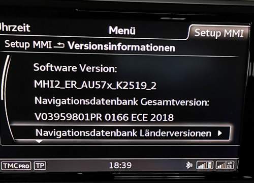

Hi Scotty18,
Kannst du mir vielleicht weiterhelfen,
was kann man da machen?
Img-20190422-175610
das ist Facelift du bist hier im vor FL Thread; bitte nicht alles durcheinander bringen
