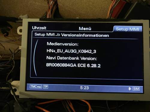

Ich möchte gerne bei meinem A6 4G VFl ein Karten-Update machen.
Brauche ich da zwingend ein MMI-Update?
Ich bein mit meinem MMI zufrieden. Keine Neustarts und nicht träge. Soweit ich weiß, gibt es ja auch keinen Changelog. Falls es keine gravierende Änderungen von meinem Stand zum Aktuellen gegeben hat, würde ich kein update machen. Habe angst es zu zerschießen. Außerdem weiß ich nicht ob meine Codierung (VIM, Zeigertest,...) erhalten bleiben.
Im Anhang mein Aktueller Stand
20190122-105456
codierungen etc haben nichts mit karten oder FW zu tun ;
daher würde ich wenn die FW mit machen ; muss aber nicht für die aktuellen karten gemacht werden
mittlerweile ist auch der 2019er karten stand für das mmi3ghigh und 3g+ raus
Mmi3g2019
Joop so ist es alles in ONE

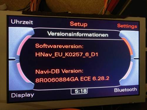

der aktuelle stand für vor Facelift MMi3g high sieht so aus
2019
Img-2032
Von 9xx auf 025x?
Ne!!!
Oben bei der FW bleibt alles wie gehabt.
HNav ist NICHT gleich HN+(R) !!!
