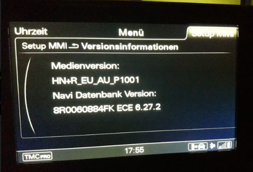

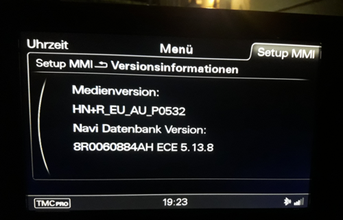

Hallo, kurze Rückmeldung zum MMI-Update.
Alte MMI-Version: P0532.
Update auf MMI-Version: K1001 (aktuellster Stand)
Navi-Version: ECE 5.13.8
Update auf Navi-Version: 6.27.2 (Kartenstand 18_19)
Hat soweit alles gut funktioniert... ;-)
Mmi-alter-stand
Mmi-neuer-stand
