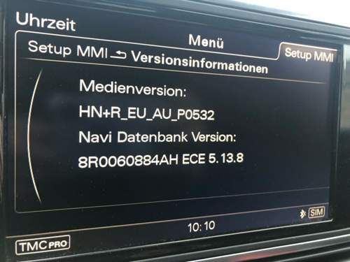

Habe das Bose Update machen lassen. Vorher hatte ich MMI Version 532, jetzt 518_7
Habe ich jetzt ein Downgrade bekommen? Wie kann das sein? Dachte eigentlich ich müsste bei dem großem Navi (touch) jetzt die 614 haben!
