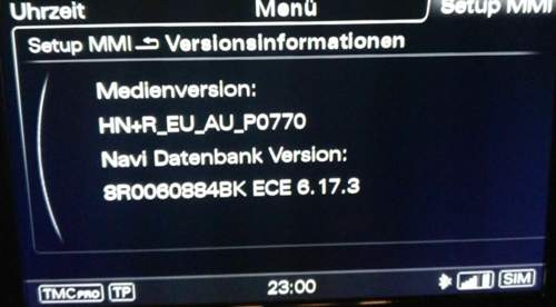

ich habe auch seit 4 Tage einen 2014er BiTu. Da ich keinen Händler mit Vertrauen an der Hand habe, suche ich in Raum Franken einen, der mir bei Updates helfen kann. Bin gerne Bereit hin zu fahren und auch was dafür zu bezahlen. Muss halt jemand sein, der sich mit A6 4G 07/2014er gut auskennt.
Würde da natürlich auch gerne Wissen, was man so alles frei schalten kann.
Hier meine Version:
Mmi
Update kannst du machen ohne irgendwo hinzufahren.
Ich hab meins über Scotty18 durchgeführt.
@Helmi- schrieb am 12. Juni 2018 um 10:41:34 Uhr:
Hier meine Version:
meld dich einfach per PN bei mir; bekommen wir hin auch aus der ferne
kann mir jemand sagen wie alt meine Version ist?
Facelift, hier falsch

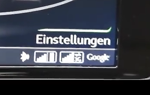

Vielleicht kann mir jemand helfen, ich suche nach der Möglichkeit diese Anzeige, wie im Bild darzustellen oder ist dies nur im FL verfügbar.
Ich habe das MMI Touch, ich meine das Thema bereits mal gesehen zu haben, konnte es aber leider nicht wiederfinden.
Unbenannt
sorry war im a4 forum
geht mit der richtigen FW; ab SW 7xx kannst du SIM und BT parallel nutzen
daher Firmware update machen und dann freischalten
Vielen Dank für die Antwort, aber wo wird es freigeschaltet, Green Menu oder per VCDS?
