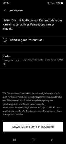

Über der MyAudi App habe ich die digitale Karten Version 2025 heruntergeladen und wollte diese im Fahrzeug installieren.

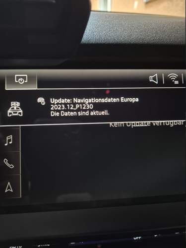

Im Auto bekomme ich dann angezeigt, dass die Karte mit der Version 2023.12_P1230 die aktuellste Karte ist. Wenn das wirklich die aktuellste Karte ist, wieso sagt Audi in der App das nicht?

App Kartenupdate

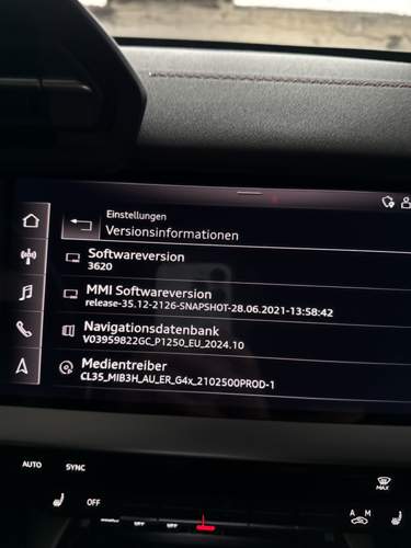

Das bei Google habe ich leider auch so.
Meine aktuelle Kartenversion anbei als Foto.
Wie lädt man denn in der Audiapp die Karten runter? Sehe das nirgendwo.
Bei Alle Funktionen und dann Kartenupdate.
Ist vielleicht mit den Kartenupdates auf myAudi etwas verwirrend, aber das stimmt alles so.
Das Kartenupdate in myAudi wird immer angezeigt, auch wenn es schon installiert ist.
Die Versionsbezeichnung (2025) ist etwas unglücklich gewählt, da die EU-Karten immer knapp unter 1 Jahr, bei Veröffentlichung, alt sind, welche auf myAudi hochgeladen und per USB-Stick installiert werden können. Die aktuellste Version 2025 kam Ende September, daher mit knapp 1 Jahr Abzug Version 2023.12, wie auf dem Bild zu sehen ist. Daher auch die Meldung, dass alles aktuell ist.

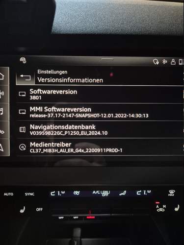

Bei deiner Kartenversion steht ganz hinten "2024.10", d.h. für deine Region, in der du fährst, ist die aktuellste Karte installiert. Diese kommen immer OTA direkt ins Auto und werden dort installiert.
