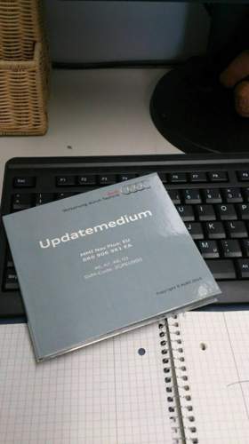

@Scotty18 schrieb am 3. August 2015 um 20:32:26 Uhr:
K0900 habe ich da und offiziell von audi bestellt
eine k814 gab es nie !
Kannst du uns bitte die Teilenummer für die K900 zur Verfügung stellen?
für den 4G /A6 A7 Q3 A8 - EA
Img-6861
Hast Du auch die Nummer passend für den A4 8K?
steht irgendwo bei mir auf der Rechnung ja
von dem Cover hatte ich nur kein Foto ; hatte die SW damals für eine TPI beim Q5 bestellt
Geht die auch auf meinen A5? Oder ist da bei 767 Schluss?
die K900er ist für A4 A5 Q5 sowie Q7
Kann ich von 513 direkt auf die upgraden?
Wird die zum Download angeboten?
ich lade sowas nicht aus dem netz runter!
geh zu audi bestelle sie dort und gut ist
ja geht von allen Versionen direkt auf die 900
