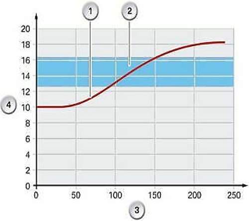

Dein Vergleich hier hinkt aber, die Aktivlenkung verändert nicht das natürliche Fahrverhalten des Autos wie es der Wankausgleich macht und die Abstandsregelung ist ein System was dir das Bremsen abnimmt.
Du könntest jetzt gegenargumentieren und sagen die Aktivlenkung nimmt dir das Lenken ab, was ich verneinen würde aus folgenden Gründen:
Sie stellt dir für jeden Geschwindigkeitsbereich die ideale Lenkübersetzung zur Verfügung. Der Punkt ist der, eine starre Lenkübersetzung ist ein Kompromiss aus ausreichender Kontrolle bei hohen Tempi und wenig Kurbeln bei niedrigen.
Die normale Lenkübersetzung aller Autos ist in den meisten Verkehrsituationen und grundsätzlich bei niedrigem Tempo zu kurz übersetzt, was aus genannten Gründen so sein muss.
Die Aktivlenkung löst dieses Problem ohne jegliche Nachteile und bedeutet einen Sicherheitsgewinn besonders im Stadtverkehr; du kannst wesentlich schneller ausweichen.
