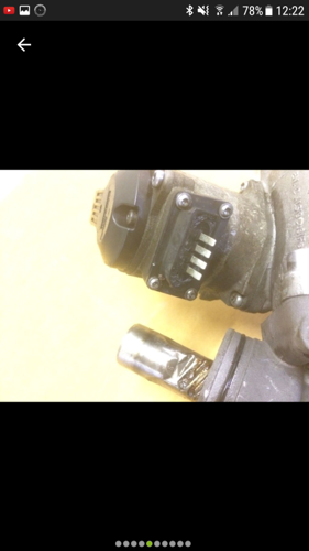

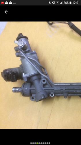

Leute bei meinem E60 habe ich bisschen spiel in der lenkung (Aktivlenkung)
BMW will ja 3.600€ für ein neues lenkgetriebe haben.
ich habe bei ZF angerufen um zu fragen was es dort kostet, da hat der liebe mensch mir gesagt, dass Bosch die komplette lenksystem übernommen hat, und das ZF damit nichts mehr zu tun hat.
Habe jetzt eine Lenkgetriebe gefunden von Bosch und habe mal die teilenummer verglichen,
habe bei leebmann24.de meine fahrgestelnummer eingegeben und rausgesucht was für eine teilenummer der original haben muss.
das ist die teilenummer laut Leebmann24.de
32106794411
jetzt habe ich im internet bisschen recherchiert und habe diesen hier gefunden:
http://www.pkwteile.de/bosch/7918260
Der ist nagelneu, und wen ich dan da unter oe nummer gehe stimmt die nummer mit leebmann24 überein, und diem kostet nur 1.500€, ich kann die doch normal nehmen oder nicht?
der preis irritiert mich ein bisschen weil das so günstig ist.
ps. habe gehört das man das lenkungspiel mit einer schraube einstellen kann stimmt das?
ich bedanke mich schonmal im voraus...

Mittlerweile wird das Lenkgetriebe überholt bzw. es gibt ein Tauschlenkgetriebe für Fahrzeuge mit Aktivlenkung.
Man kann an einer Schraube das "Spiel" an der Zahnstange einstellen jedoch kommt
das "Spiel" aus dem Bereich vom Planetengetriebe bei Aktivlenkung.
