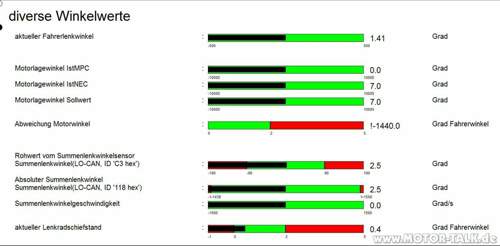

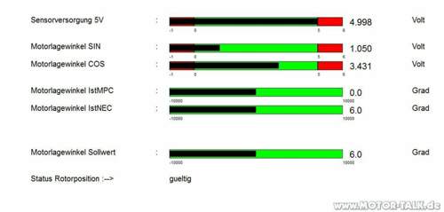

ich möchte nohmal zusammen fassen und das Problem genaer beschreiben;
zur Info; seit heute sind beide Radlager, Querlenker, Zugstreben und Pendelstützen neu
- Motor läuft
- Automatik steht auf P
- Trete nicht auf die Bremse und
- Fange an ganz langsam zu lenken (Links/rechts egal), Vibrationen sind am Lenkrad zu spüren
- Jetzt gebe ich gas und halte die Drehzahl auf 2000prm. Ich fange an leicht zu lenken sehe wie der Drehzahl dabei abfällt sogar beim Endanschlag etwas richtung Servopumpe jault.
- Jetzt gehe ich auf die Bühne (einer sitzt im Auto )
- Alle Räder sind in der Luft,
- Ich packe mit beiden Händen das vordere Rad vorne links während der andere am Steuer langsam lenkt; VIBRATION am RAD 😠 Permanent während gelenkt wird.
- Jetzt ist der Motor aus und die Vibrationen sind beim Lenken nicht da
Das sind meine Beobachtungen bis jetzt 🙁
Einer sagt; Servopumpe der andere sagt Lenkgetriebe, der andere beide 🙁
Im Fehlerspeicher ist nichts abgelegt; NULL
